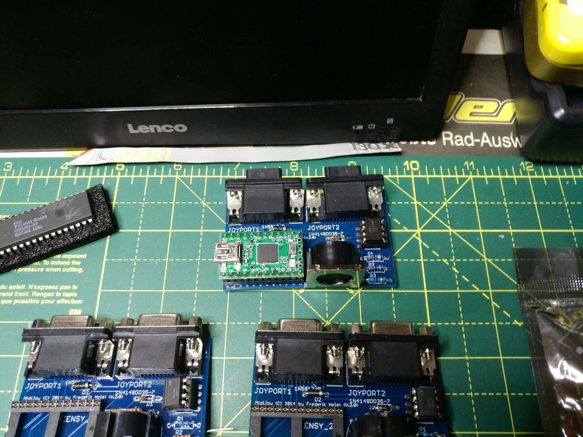

Das fertige Modul sieht dann am Ende so aus:

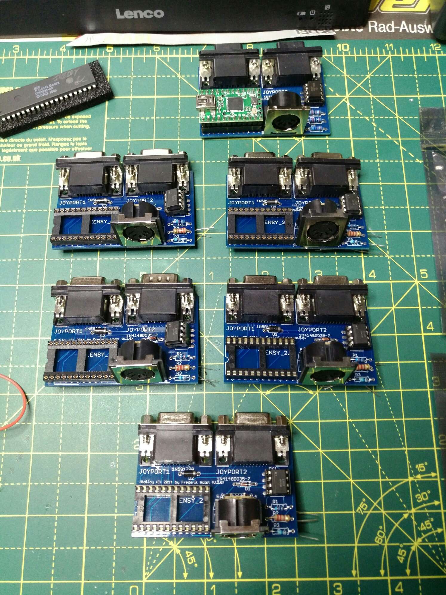

Ich hatte mal 6 Stück davon gebaut (und die Teensy´s geflasht),
aber vier davon sind an ABBUC´iner damals weggegangen 😉, sodass
ich nur noch zwei davon hier habe, die ich ungern weggeben würde 😉

Ich muss mich korrigieren 🙄 : Ich habe gerade in meiner Bastelkiste gekramt und festgestellt, dass ich zusätzlich noch zwei komplette unbestückte MIDIJoy-"Bausätze"
(PCB, alle Bauteile, sowie noch zwei ungeflashte Teensy 2.0) habe....
